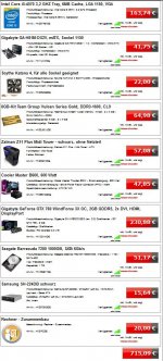

Hab dir mal nochmal was zusammen gebastelt. 715 Euro!
Edit: Die Preise sind echt erstaunlich. Damit ließ sich der Preis echt gut drücken und das ganze wird sogar zusammengebaut. Wenn du die 750 ausreizen willst, nimm dir den 4670 und pack den rest evtl noch beim Mainboard drauf.
