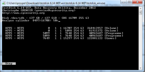

Habe ein Sorgenkind:
Maxtor 6V300F0 mit 300GB Kapazitiät wird unter Windows 7 nur mit nur 128GB angezeigt.
Wie kann ich das - ohne Windows 2000 SP1 installieren zu müssen um LBA48 zu aktivieren?
3,5 Zoll HDD ist in einem USB Gehäuse eingebaut.
Geht das mit Testdisk unter Windows zu erweitern ?
Hat jemand damit Erfahrung ?
Danke im Vorraus.

so, habe mal das Tool 'Testdisk' bemüht und siehe da, andere NTFS Partitionen sind gefunden worden.
Die sind wohl noch aus der Zeit von W2K oder WinXP ohne SP1 und weitere oder durch andere dumme Zufälle
Kommt davon, wenn man mit alter vergessener Hardware spielen will :D am USB Gehäuse liegt es somit nicht. LBA48 kann auch unter einem PureMetall Desktop System (keine VM oder Controller-to-USB) erweitert werden mit dem Tool 'HDD Capacity Restore'
Hier scheinen nicht alle Cylinder einwandfrei auf der HDD angesprochen zu werden.
Werde ich mal beheben - wenn ich bedenke, wie teuer eine erste SATA2 300 GB HDD 2006 damals war und was dort für gesammelte Daten schlummern :whistling::D ist es der Aufwand doch wert...see p
