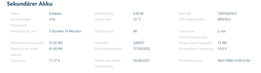

Ich habe gebraucht einen Akku 68+ gekauft, laut Fotos mit Original Lenovo Label und Baujahr 2022. Da ich keinen weiteren 68+ besitze, fehlt mir der Vergleich zum Original. Soweit war aber erst einmal alles unauffällig.
Habe den Akku gerade in Betrieb genommen und mit Vantage ausgelesen. Beim Datum gingen dann die Alarmglocken bei mir an. Erstinbetriebnahme war 2021 bei Herstellungsdatum 2022. Das passt offensichtlich nicht zusammen. Foto ist angehängt.
Kann ich davon ausgehen, dass es sich um einen Fake Akku handelt? Oder hat schon einmal jemand bei einem Originalakku von Lenovo ein falsches Herstellungsdatum in der Firmware erlebt?

Danke für den Hinweis. Leider ist der 'bessere' Akku schon weg, aber der zweite sieht auch gut aus.
Übrigens hat mein defekter 68+ ein vielfaches der hier angebotenen Akkus gekostet (ok, dafür auch aus 2022), soviel zum too good to be true Preis. :)
Immerhin hat der Verkäufer sich gemeldet und sucht nach der Rechnung, um evtl. auf Garantie den Akku zu tauschen. Alternativ wurde Rücknahme angeboten. Mal sehen, wie die Sache weiter verläuft.
