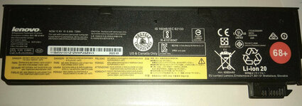

Ich habe gebraucht einen Akku 68+ gekauft, laut Fotos mit Original Lenovo Label und Baujahr 2022. Da ich keinen weiteren 68+ besitze, fehlt mir der Vergleich zum Original. Soweit war aber erst einmal alles unauffällig.
Habe den Akku gerade in Betrieb genommen und mit Vantage ausgelesen. Beim Datum gingen dann die Alarmglocken bei mir an. Erstinbetriebnahme war 2021 bei Herstellungsdatum 2022. Das passt offensichtlich nicht zusammen. Foto ist angehängt.
Kann ich davon ausgehen, dass es sich um einen Fake Akku handelt? Oder hat schon einmal jemand bei einem Originalakku von Lenovo ein falsches Herstellungsdatum in der Firmware erlebt?

Das Datum steht so auch auf dem Aufkleber. Aber Erstverwendung lag eben ein Jahr davor. Ich dachte halt eher an ein Fake bei den widersprüchlichen Daten. Das mit dem Bios wäre natürlich möglich. Also kein Grund zur Sorge. Danke. :)

Bei Reddit tauchen seit längerem schon Akkus auf mit gefaktem Lenovo-Label. Erkennbar am abweichenden Layout des Aufklebers wenn man den Akku mit Bildern von nachweislich originalen identischen Akkus vergleicht.

Was mich aber noch interessieren würde ist ein Foto von dem Aufkleber auf dem Akku .
Denn die mögliche Fälschung scheint ja so gut gemacht zu sein dass Vantage darauf reinfällt .
Klar kann auch ein originaler Akku von 2022 schon defekt sein ist aber doch recht unwahrscheinlich sodass ich eher von einem Fake ausgehe ...
Meistens ist es doch so, dass bei "offiziellen" Nachbau-Akkus offensichtlich die Elektronik im Akku behalten wird und nur die Zellen - teilweise wohl auch das Gehäuse - ausgetauscht werden. Der Aufkleber wird dann hierbei ersetzt (wie z.B. bei Patona).

Wenn es ein Original aus 2022 sein sollte, wäre es mir etwas Aufwand wert, wenn man etwas retten könnte. Aber nachdem auch TLP nichts mit dem Akku anfangen kann, versuche ich ihn zurück zu senden. Mal sehn, was der Verkäufer meint. Ein 68+ aus 2022 zum fairen Preis wäre halt zu schön gewesen.

Hat jemand etwas zum Label zu sagen? Fake oder Original?
Sieht nach Original-Akku aus. Aber auch diese können nach langer Lagerung fehlerhaft werden.
Wobei ich hier eher an einen Produktionsfehler denken würde, denn 2022 ist nicht so lange her. Die gibt es aber auch. Leider.
