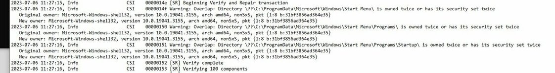

Ein sfc /scannow Befehl hat folgende Fehler ausgeworfen (siehe Anhang). Kann damit aber nichts anfangen. Der Fehler wird zwar lauft log. repariert, taucht aber beim Neustart wieder auf.

Sfc verwendet man so oft direkt hintereinander bis keine Fehler mehr erscheinen, erst dann neu starten.
Chkdsk /f c: auch benutzen.
Dass sfc /scannow bei einer Neuinstallation bereits so viele Fehler ausspuckt, kommt mir sehr komisch vor. Eigentlich kenne ich sowas nur nach fehlgeschlagenen Updates. ist bei deiner Installation irgendwas auffällig gewesen, bzw. auch die Frage, womit du die Installation durchgeführt hast.

@TheGrey ist durchgeführt. Keine Auffälligkeiten, sfc /scannow hat nach dem Neustart auch nichts mehr "ausgespuckt".
@mectst siehe oben. Mit Windows Bordmitteln. Nichts auffälliges bei der Installation.
