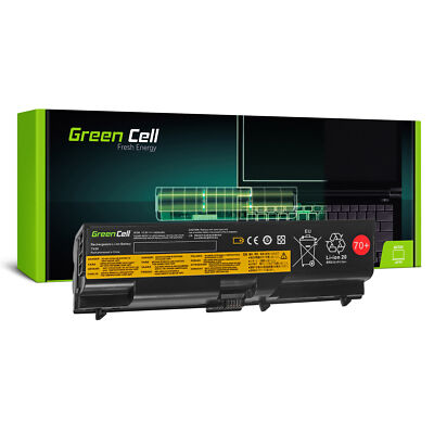

Ich würde es nochmal mit einem Nachbau Akku von einem Händler probieren, da du den im Zweifelsfall wieder zurückschicken kannst.
Hier im Forum wurden die von Greencell schon mehrfach positiv erwähnt. Für dein Gerät z.B. hier:
