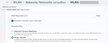

Das Netzwerk 192.168.0.x muss als privates Netzwerk in "Netzwerk und Internet" markiert sein.

screenshots unsichere Seite", "privates Netzwerk" und "ps-admin properties" siehe Anhänge (ich hoffe, dass ich die passenden angehängt habe):
Mir wäre es am liebsten, wenn ich direkt via manuel zugewiesene Adresse 192.168.0.14 (hab die Adresse jetzt geändert) via browser in das "eingebaute" Konfigurationsmenü 'rein käme. Gerne installiere ich auch dafür einen zusätzlichen browser, mit dem das möglich ist.

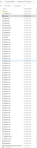

hab jetzt 'mal den UPD neu installiert, nachfolgend die screenshots, anscheinend erreicht der Druckauftrag den print server nicht
die restlichen 4: "unbekannter Status", nachdem ich den Druckauftrag abgeschickt habe. Soll ich nun den Riesen Laserjet 3050 Druckertreiber installieren?
