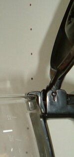

Ich habe eine Glaskanne, wo mir die HalteNase abgebrochen ist. Leider gibt es keine Ersatzteile mehr.
Ich suche jetzt eine Möglichkeit, diesen Griff einzuscannen und neu zu drucken. Ich habe noch eine Kanne mit intaktem Griff, den man abschrauben kann.

Jetzt noch wie gewünscht 2 Bilder
Bosch Samowar oder AEG TeeMat
Kann es sein, dass Siemens und nicht AEG Teemat gemeint ist und Du das Teil 46 0452 meinst aus dieser Explosionszeichnung?

Btw, ist der Griff wie ich vermute unten an einem Metallband angebracht?
Ich liebe das Gruscheln in solchen Märkten.... aber diesen Task würde ich mit einem Stück Niroblech und zwei Schrauben / Nieten lösen. Denkbar wäre auch die gesamte Fläche auf welcher der Hinweis " PP " gegossen ist als Klebefläche für einen Blechstreifen herzunehmen.

Es geht um diese Teemaschine hier: http://teemaschinendoktor.de/index.html
Ich habe sie selbst auch, daher habe ich die Kanne bzw. den Griff gleich erkannt.
Der TE hat nur nicht die richtigen Suchbegriffe bei Kleinanzeigen benutzt, man bekommt problemlos Ersatz (hat mich keine 5 Minuten gekostet, das hier rauszusuchen):
Man kann natürlich auch versuchen es zu reparieren wenn man Spaß dran hat, aber der Aufwand steht in keinem Verhältnis zum Ersatzteilpreis.
Zumal der 3D-Druck - hinsichtlich Materialwahl - auch nicht trivial ist. ABS wird nicht ausreichen und hitzeresistentere Materialien kann/möchte man nicht unbedingt Zuhause verarbeiten.
Vielen Dank für die vielen Tipps und Hinweise zu Kleinanzeigen.de. Dort bin ich fündig geworden. Den Tip mit dem Niroblech werde ich als nächste Möglichkeit an der alten Kanne ausprobieren.
