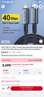

Das Kabel, das ich verwende ist ein günstiges, aber nicht zu günstiges angeblich USB-C 40 Gbps 8K Kabel von AliExpress, Kostenpunkt in etwa um die 5 Euro, ein Meter Länge.
Würde ich jetzt auf das 1,8 Meter "Thunderbolt 4 Kabel mit angeblich gleicher Spezifikation" wechseln, hätte ich definitiv Abbrüche, das ist ganz gut für einen EInzelmonitor oder eine SSD.

Diese Kombi habe ich gerade an der 40AY Dock.
Ohne Winkelsteckeradapter an der 40AS, da nicht notwendig wegen der nicht vorhandenen (meiner Meinung nach) unnötigen Ausbuchtung.
Kostenpunkt ca. 4-6€ das Kabel und ca. 2€ der Adapter. Das Kabel ist 1 Meter lang, mehr macht keinen Sinn.
Im Kombiangebot wenn der Chinesische Mond günstig steht auch Mal zusammen für 6€ plus ein drittes Teil der Wahl erwerbbar.
Ein Kabel und einen passenden Winkelstecker könnte ich bei Bedarf noch abgeben.
