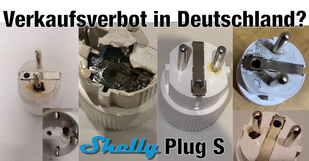

Wirkt Tasmota als Brandbeschleuniger?
Spannend (höhö, doppeldeutig) gar nicht mitbekommen. Ich glaube, ich besitze knapp 40 Stück von den Dingern (derzeit aber nur noch ganz wenige im Einsatz seit dem Umzug), die ältesten seit ca. 7 Jahren. Bisher habe ich nur einen einzigen Defekt zu verzeichnen - am Kühlschrank. Und der ist nur deshalb gestorben, weil meine Frau irgendwas oben drüber auf der Arbeitsplatte verschüttet hat, was dann durch die Öffnungen für die Belüftung der Kühlschrank-Rückseite gelaufen ist und von dort direkt in die Steckdosenleiste mit dem Shelly lief. Der wurde dann entsprechend geflutet und hat den Dienst quittiert.
Naja, so wie ich das verstehe, sind die neuen Versionen schon entsprechend gefixt, die Version mit "Plus" im Namen hat das Problem nicht mehr. Der Gen3 dann wohl auch nicht, schätze ich. Und ältere bekommt man meine ich eh nicht mehr.
