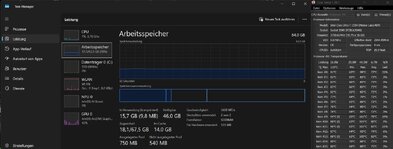

ich habe das Problem, dass mein E16 Gen 2 schon unter geringster Last viel zu warm wird (siehe Screen).
Permanent taktet die CPU runter, weil die Kerne die 100 Grad erreichen.
Ich bin nicht mal aktiv am arbeiten und habe nur ein paar einfache Programme geöffnet.
Ich habe die Energieoptionen im Modus "Eingesteckt" auf "Beste Leistung" eingestellt, weil meine Software sonst nicht flüssig läuft.
Außerdem habe ich den Laptop auf einem Ständer stehen (Erhöhung vom Schreibtisch), um einen Hitzestau zu vermeiden.
Das Gerät ist aufgeklappt (obwohl ich es gerne zugeklappt betreiben würde, was aber aufgrund von Hitzestau nicht möglich ist).
Das Gerät läuft über eine Anker 778 Dock über TB4 und es sind 3 Bildschirme mit UHD angeschlossen.
Der Taskmanager verrät mir, dass das Gerät eigentlich kaum gefordert wird.
Selbst im normalen Workflow brauche ich nicht mehr als 35GB RAM und die CPU kommt nie über 25%.
Hat jemand Tipps, wie ich die Hitze aus dem Gerät bekomme?
Danke.

Der Prozessor läuft gerade bei 3,78GHz, obwohl der nichts zu tun hat (7% CPU Last), da ist diese Wärme normal.
Schaue lieber mal nach, warum der Rechner nicht heruntertaktet. Vermutlich steht der Schieber für die CPU auf "Höchste Leistung".

Bei 37% 31% Last auf einem Kern und schon fast 20K mehr als auf den anderen deutet stark darauf hin, dass die Hitze nicht zum Kühler gelangt.

Und wie der Screenshot von Tommy zeigt, liegt die TDP des Ultra 7 155H bei 28W.
daher sind die Temps vom E16, aus meiner Perspektive, definitiv ausbaubar

Wir reden von 7% laut dem Screenshot im Startbeitrag und wenn die CPU ständig im Turbo-Modos läuft, darf man sich über die Hitze nicht wundern.
31% auf Core#0 das ist schon eine gute Teilllast, 7% ist der Mittelwert über 16 Threads und wenig aussagekräftig, das wird auch der Grund für den hohen Takt sein. Ich denke so ein Kern eines 155H kann alleine schon so seine 20-30 Watt ziehen im vollen Boost und mit entsprechender Kühlung, die hier nicht anliegt, da Core#0 thermisch im Throttling ist.
