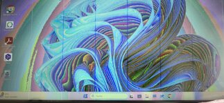

Moin,
Wenn das Display flackert hat, die Anzeige verzerrt ist und ein paar vertikale Streifen zu sehen sind, woran könnte es liegen?
Am Display selbst oder am Displaykabel?
Danke im Voraus
Naja, wenn Du am Kabel wackelst und es geht weg, dann wohl eher das Kabel, oder?
Wenn Du hingegen das Display berührst oder verwindest, ohne Kabel oder Anschluss zu bewegen eben das Display. Aus meiner Erfahrung sprechen Streifen im Display aber häufig für ein kaputtes Display.

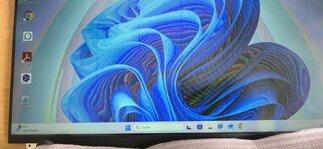

Ja, es geht mal weg, wenn auch nur sehr kurz. Dann kommt es wieder. Es ist also mehr ein Flackern als ein sauberes Bild.
Was passiert denn wenn du ein anderes LCD-Panel anschliesst? Wie sieht das Bild an einem externen Monitor aus?
Ein anderes Panel (FHD, betreffende Display ist 4K/UHD-Display) läuft einwandfrei und das Bild wird auch einwandfrei an einen externen Monitor ausgegeben. Das Problem muss also entweder am Display oder am Displaykabel liegen. Ein neues Displaykabel ist unterwegs und wird hoffentlich Klarheit bringen.

Ändert sich das Fehlerbild, wenn Du das Panel ausbaust, und Druck auf die Kontakte zwischen Panel und der Panelektronik ausübst? Das müssten so mehrere breite Folienkabel sein, die zwischen der Panelelektronik, also einer kleinen Platine hinter dem Panel, und dem Panel selbst verlaufen.
Das passiert etwa gerne, wenn der Kontakt zwischen Panel und der Elektronik auf dem Panel nicht mehr 100% passen. Die altern gerne mal bei mechanischer Belastung. Leider ist das nicht reparabel, es wird mit der Zeit schlimmer. Es hilft nur, das Panel komplett zu tauschen.
Guter Tipp! Danke.
Ich habe es noch nicht ausprobiert, werde es aber mal versuchen.
Als ersten Schritt habe ich ein neues Displaykabel bestellt. Sollte dies aber nichts bringen, werde ich es auf die von dir beschriebene Weise versuchen.
Und ja. Es ist ein altes Panel aus dem Jahr 2017.
Nun, so ist es. Das neue Displaykabel ist angekommen. Leider hat es das Problem nicht gelöst.
Ich habe den unteren Rand, an dem die schwarze Folie klebt, an vielen Stellen über die gesamte Länge gedrückt. Leider hat sich dadurch nichts geändert. Mal ist ein sauberes Bild da, dann kommt das Flackern wieder zurück. :(
