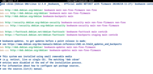

Ich habe eine SSD mit einer vollständig eingerichteten Debian 12 Installation aus einem X390 in ein P15Gen2 verfrachtet.

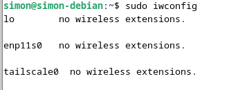

Soweit lief auch alles auf Anhieb (bis auf dass ich Nouveau dann wohl mit dem "richtigen" nVidia Treiber ersetzen muss), bis auf WLAN. lspci zeigt mir eine Intel AX210 WLAN Karte an, der Rest des Systems scheint aber zu behaupten, es gäbe kein WLAN.
Das ist eine ziemlich aktuell gehaltene Installation mit Backports-Kernel, s.u.:

Weitere Versuche, Informationen zu sammeln, haben mich nicht so richtig weiter gebracht:
tlp-stat habe ich auch angehängt (sieht auch kein WLAN).
Hat jemand eine Idee, was da kaputt sein könnte? HW sollte es nicht sein, da die Win10 Installation aufm selben Rechner die WLAN Karte problemlos erkennt und nutzt...
So, Antwort gefunden: Scheinbar ist die AX210 doch zu neu für Debian 12 - hätte ich nicht erwartet.
Lösung steht hier in den Kommentaren:
Grundsätzlich: Aus bookworm-backports non-free muss noch firmware-iwlwifi und vielleicht auch firmware-misc-nonfree (habe einfach Beide drauf gebügelt - vlt. hätte Ersteres auch schon gereicht) nachinstalliert werden. Neustart und dann läuft auch das WLAN.

Generell ist Debian immer sehr weit hinten was Kernel-Version (und damit Hardware) betrifft.
Wie in @bemymonkeys erstem Beitrag zu erkennen ist, hat er den Backports-Kernel installiert. Der ist für gewöhnlich identisch mit dem Testing-, bzw. Unstable-Kernel und damit recht aktuell.
Momentan ist das Kernel 6.12, der aktuelle Longterm-Kernel mit dem auch Trixie irgendwann im Sommer veröffentlicht werden wird.
Die Erwartung war ja, dass bei 6.12 (Nov. 2024) der Hardware Support für eine Intel AX210 (Dec. 2020) drin sein sollte. Dass dafür ein extra Firmware-Paket nötig ist, hat mich ziemlich gewundert. Dass "bleeding edge" mit 6.14 noch etwas neuer/weiter ist, als bookworm-backports, ist nicht weiter verwunderlich.
Interessanterweise: Ich habe hier auch noch ein P15Gen1 in dem die AX210 auf Anhieb mit einer neuen Installation von Debian 12 reibungslos läuft. Kann es sein, dass man *wegen* dem Backports-Kernel das neuere firmware-iwlwifi Paket braucht? Nicht etwa weil das Alte noch nicht die Hardware unterstützt, sondern weil das alte Paket mit dem neuen Kernel inkompatibel ist?
Der Grund weswegen ich drauf komme ist, dass ich das selbe Problem beim nVidia Treiber hatte. Erst nach Installation des Treibers (und allen passenden Dependencies) aus bookworm-backports konnte das DKMS Modul erfolgreich kompiliert und anschließend der Treiber geladen werden - der Treiber ausm normalen Bookworm Repo hat nach der apt Installation einfach nichts gemacht.
