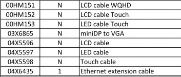

Zumindest war das manchmal bei den LVDS Kabeln in alten Modellen so, dass Verbindungen weggelassen wurden. Du kannst auch mal in der FRU BOM List des X1C nachsehen, ob es ueberhaupt verschiedene Displaykabel gibt.
Hmm, scheinbar nicht...
Also gibt es zwei verschiedene Kabel - jetzt waere die Frage, ob das daran liegt, dass der Anschluss bei HD+ und WQHD an verschiedenen Stellen des Panel liegt oder an der fehlenden Lane. Am besten ist, Du findest jemanden, der ein X1C2 auf FHD aufgeruestet hat, hier im Forum oder im Web.

Es gibt nur ein LCD Cable und ein LCD Cable WQHD. Ersteres hat 30 pin, letzteres 40 pin. Am LED Cable hängt unter anderem die Webcam, was es sonst macht, keine Ahnung. Die Displaybeleuchtung ist doch im Panel ?! Das LED bezieht sich wohl auf die rote ThinkPad LED im Deckel, die mit am Kabel hängt.
Wenn altes und neues Display mit 30 pin betrieben werden, müssen doch jeweils alle Pins bestückt sein. Was es allerdings mit den Lanes auf sich hat, das frage ich mich. Evtl. hat das mit dem Kabel nichts zu tun?

Im T440s hat das eDP Kabel die FRU 04X3868, im X1C2 ist die FRU 04X5596. Ich waere mit solchen Vermutungen vorsichtig, wenn die FRU verschieden ist.
