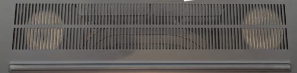

Vermutlich hats mich mehr getriggert weil ich kürzlich so ein verwundetes Reh (P1 Gen2) auf der Werkbank hatte. Angeblich von einem professionellen Refurbisher in Top-Zustand mit neuem Akku.
Fehlerbeschreibung meines Arbeitskollegen war:
Gerät wird schnell heiß, hat keine Leistung und klingt sobald wir in Davinci Resolve ein Video laden wie ein Düsenjet beim Abheben. Kannst du mal schauen. Klar kann ich, mit nem Thinkpad kriegt man mich eigentlich immer.
"Top Zustand" war dann erstmal bei mir ein Schmunzler als ich es geöffnet hab. Wobei eigentlich schon vorm Öffnen klar war es wird dirty:
Tatsächlich ich hole aus, haben die P1 / X1 aus dieser Generation eine irrsinnige Abwärme, Lenovo erlaubt da im Turbo-Modus zum Teil über 70 Watt in PL1 / PL2 in die i7-9850H CPU zu ballern und nebendrann halt noch ne Nvidia-Quadro. Warum man sich dann entscheidet den PCH gar nicht zu kühlen und die NVME so nah an die GPU okay keine Ahnung verrückt.
Jedenfalls sogar schön das hier noch das Gitter im BottomCover vorhanden war das war zur damaligen Zeit ein billiger Tuningtip das rauszureißen was dann aber wieder dazu geführt hat das die Handtellergroßen Lüfter alles an Flusen und Insekten inhaliert haben was so herging und dann Geräusche machten für das bissl mehr Airflow.
