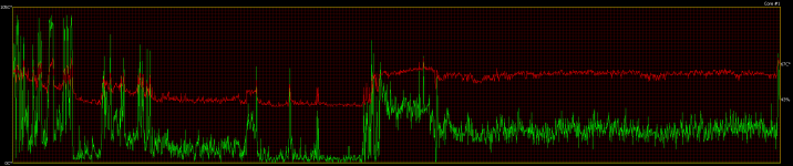

Ich mache hier einmal weiter, da ich doch noch ein Problem habe: Ich habe mein T400 geöffnet und gereinigt. Ein reinigen des Lüfters war aber kaum erforderlich. Es war nur wenig Staub in den Lüfterlamellen. Ich habe dabei gleich noch die WLP gegen einer Goldpaste getauscht. Die technischen Eigenschaften meiner WLP sind: Termal Conductivity > 2,8 W/mK , Termal Resistance .0,095°C - in °/W. Unsere Profis hier müssten hier mehr dazu sagen können. Ich persönlich meine, das hier eine leichte Wärmeabgabe an den Kühler, bzw. der Heatpipe erfolgt und der Widerstand sehr gering ist. Die ursprüngliche Paste war schon recht trocken und etwas bröckelig, also habe ich diese ausgetauscht und natürlich die Reste entfernt.. Allerdings, mein kleiner wird immer noch sehr Warm. Coretemp zeigt immer noch einen sehr starken Temperaturanstieg unter Last.
Eine mögliche Ursache währe das alte Wärmeleitpad an einen der beiden GPU Chips. Dafür habe ich noch kein Ersatz. Den hole ich mir noch.
Allerdings, da ich eine Switchable Grafik im Lappy habe, habe ich ein wenig damit gespielt. Ich vermute, das eine der beiden ihre Wärme nicht loswerden kann. Oder aber, die Heatpipe ist defekt. Entsprechende Spuren von austretender Flüssigkeit aus der Heatpipe habe ich aber nicht gefunden. Und, ich denke das da mein Lappy wohl eher schon tot währe, wenn eine Heatpipe bricht, bzw. ein Leck hat.
Ich habe jetzt nur Chrome (Mit im BIOS festgesetzter Intel GPU) mit 2 Tabs offen, wovon einer ein Flash Browsergame beinhaltet. Dazu läuft Winamp, also Musik, sowie eine Handvoll Programme im Hintergrund (Antivirus usw.). Im Moment liegt die Temperatur, laut Coretemp, bei 40°C. TPFanControl sagt 32°C (TPFanControl kann die Temperatur wohl nicht erkennen, es ändert sich an dem Wert nie etwas, egal ob mit oder ohne größerer Last). Wen ich zur ATI GPU umschalte, oder Switchable Grafik eingeschaltet habe, liege ich - bei ähnlicher Last wie aktuell - bei mind. 50°C, eher aber in Richtung 60°C.
Ist mein Kühler defekt, oder kann da irgendwo die Wärme nicht abgeführt werden, trotz frischer WLP auf CPU und einen GPU Chip. Das Wärmeleitpad auf dem 2. Chip habe ich noch nicht getauscht. Es sieht aber noch gut aus, ist also optisch intakt.

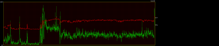

Das ist erst einmal normal - Last erzeugt Wärme.
Leider hast Du hier keine konkreten Werte (Temperaturen, Zeit) angegeben, wweshalb die Aussage so unbrauchbar ist.
Das passiert meist bei falschen Einstellungen in der TPFanControl.ini nebst der Verwendung einer falschen Version.
V 0.62 läuft auf dem T400 definitiv - sofern der Embedded Controller keinen "Hau" hat.
Wenn Du exakte Werte, also ein Logging brauchst, welches Programm schreibt die Temperatur inkl. laufende Programme, erledigt dies für sagen wir 10 Minuten Test, ohne einen 3. zu Informieren? Wir können dies gerne einmal für einige Minuten tun :)

Da ich kein Grafikfehler habe, sondern das System eher abstürzt oder - so wie jetzt gerade - etwas langsam ist, gehe ich noch immer von Temperaturprobleme aus...
Allerdings gab es eben einen unerklärlichen Absturz: Von jetzt auf gleich, bei wenig Last, hatte ich plötzlich nur weiße streifen, wobei die dunkleren ca. 5mm breit und eher hellgrau war. alle 5mm gab es einen ca. 1mm breiten weißen streifen. Der kleine hat nicht mehr reagiert, so das nur noch ein Zwangsweises Ausschalten half. Danach startete er problemlos, ich schreibe gerade mit ihm.
ATI VRAM- oder Temperatur-Problem.
