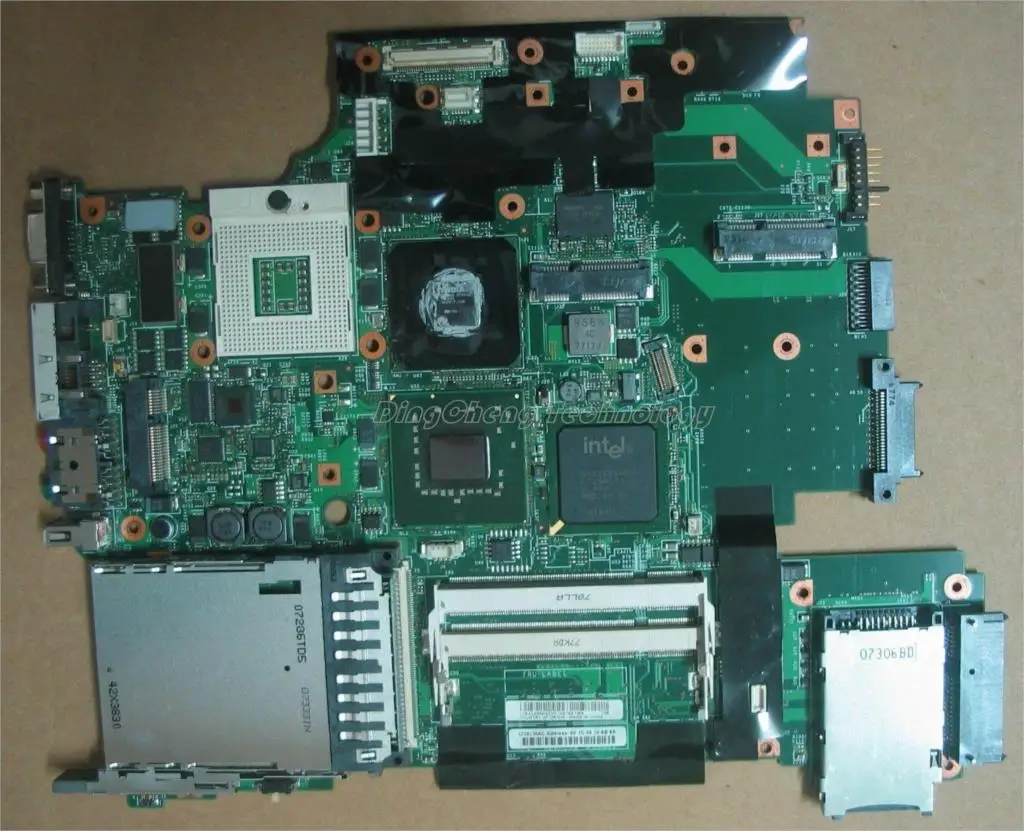

Teil 2: FSB-1066-CPUs im T61
Es gibt mehrere Gründe, warum FSB-1066-CPUs im T61 nicht laufen: Die Microcodes für diese CPUs sind nicht im originalen Lenovo-BIOS und der Chipsatz will 800 MHz FSB sehen, sonst startet das Gerät nicht (in anderen Notebooks gibt es auch die Variante, dass die CPU auf den niedrigsten Multiplikator 6x gelockt wird). Außerdem wird der RAM bei FSB-1066 übertaktet. Um dies zu unterbinden, muss das SPD eines DDR2-800-Riegels auf DDR2-667 oder sogar DDR2-533 geflasht und die Timings angepasst werden oder man besorgt sich RAM, der mit dem resultierenden Takt von 440 MHz mit den Timings für DDR2-667 stabil läuft.
1) SPD des RAMs flashen:
Jetzt am Anfang von Post #8 zu finden.
Da ich mittlerweile längst das blöde 20.000-Zeichen-Limit pro Post sprenge, muss ich Teile des ursprünglichen Posts dahin auslagern.
2) Mainboard modifizieren:
Zuerst schneidet man auf der Unterseite des Mainboards die gelb hinterlegte Leiterbahn durch. Die rot eingekreiste Stelle ist dafür wahrscheinlich noch am besten geeignet, woanders ist es noch enger. Hierbei muss man aufpassen, keine andere Leiterbahn in der Nähe in Mitleidenschaft zu ziehen. Ich habe ein sehr spitzes Skalpell benutzt.
Danach verbindet man die beiden rot eingekreisten Punkte mit einem Kabel.
Dadurch glaubt der Chipsatz, er würde mit FSB-800 bzw. 200 MHz betrieben, auch wenn der FSB tatsächlich 266 MHz beträgt. Macht man die Modifikation auf diese Weise, dann funktionieren sowohl FSB-667- und FSB-800-CPUs als auch FSB-1066-CPUs in dem Board automatisch mit ihrem nativen FSB.
Für 14,1-4:3-Boards und 15,4"-16:10-Boards:
Für 14,1-16:10-Boards ist die Stelle zum Durchritzen woanders:
Kabelverbindung für 14,1-16:10-Boards:

3) Mainboard modifizieren:
Zusätzlich zu den Modifikationen für FSB 1066 ist für den Betrieb eines Quad-Cores noch eine weitere Änderung am Mainboard nötig.
Es gibt ein Signal bzw. Pin GTLREF, an dem 0,63* VCC1R05B anliegen muss. Lenovo macht das über einen Spannungsteiler mit zwei Widerständen (2k und 1k). Bei Quad-Cores ist ein weiterer solcher Pin (D22) vorhanden, der bei den Dual-Cores Reserved ist. An den muss man auch die 0,63*VCC1R05B anlegen.
Für den entsprechenden Sockel-Kontakt ist eine Durchkontaktierung auf dem Mainboard, die man von der Unterseite anzapfen kann. T61-Mainboards der 14"-Widescreen-Modelle haben diese Durchkontaktierung nicht, nur bei den 14"-4:3-Boards und den 15,4"-Widescreen-Boards ist sie vorhanden.
Um den Pin D22 (GTLREF_2) auf 0,63*VCC1R05B zu setzen lötet man eine Kabelverbindung wie im Bild gezeigt von der Durchkontaktierung von GTLREF (Pin AD26) zur Durchkontaktierung von GTLREF_2 (Pin D22). Das Kabel sollte dabei möglichst kurz sein. Diese einfachere Variante stammt vom User FryPpy auf forum.thinkpads.com.
Die ursprünglich verwendete Variante war der Nachbau der Lenovo-Lösung vom W700-Mainboard mit zwei Extra-SMD-Widerständen für GTLREF_2, die aber wegen des erhöhten Aufwands gegenüber der Lösung mit der simplen Kabelverbindung nicht mehr zu empfehlen ist:
Jetzt kann man die Quad-Core-CPU im Sockel platzieren und damit booten.
Im BIOS sollte nun der C2Q richtig angezeigt werden. Hat man in Schritt 1 ein BIOS mit Quadcore-Support gewählt, so sollten im Betriebsystem auch alle vier Cores aktiviert sein.
Allerdings hat man noch das Problem, dass nur die ersten beiden Cores auch mit vollem Takt betrieben werden, die letzten beiden Cores laufen immer mit dem niedrigstem Takt. Siehe auch Post 130.
Um dieses Problem zu beheben, siehe Post 142, wo eine funktionierende Lösung für Windows und Linux beschrieben wird.
