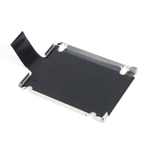

Ne Frage noch....den Einschub bzw. die Vorrichtung mit dem Zippel zum rausziehen der Festplatte....nach was sucht man da, um dieses neu/gebraucht zu bekommen.
Kann ich das hier bedenkenlos verwenden:
Danke und Gruss
Ja schon... aber aus China?
Da mußte 4 Wochen drauf warten .. und außercdem taugen die Nachbaugummis nichts,,, viel zu labberich sind die
Bestimmt hat hier einer aus dem Forum noch originale liegen... (ich gucke auch mal nach)
