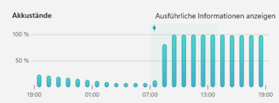

Die Entladung sieht dann zB so aus. (Grafik aus der Systemsteuerung):
Morgens habe ich den Rechner wieder angeschlossen.
Ich habe keine weitere Idee und weiß nicht, ob es ein Hardwaredefekt ist oder ob ich es über Windows wieder eingestellt bekomme.

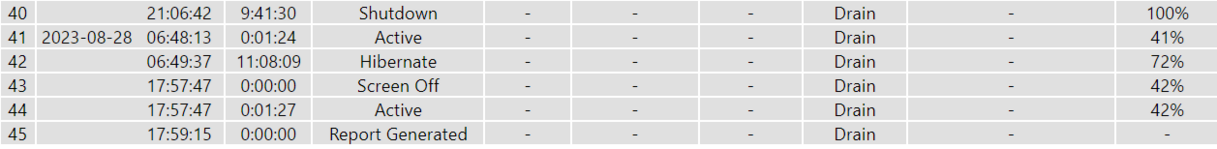

Weder "runterfahren" noch "Ruhezustand" führten bis jetzt zu Änderungen.
Shutdown 100% - Active 41 % - in einer Minute 72 % im Batteriemodus - Hibernate 42 %
Nein, dazu habe ich keine Erklärung. Das deutet eher auf Hardware als auf Software.
