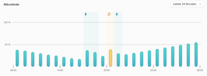

Die Entladung sieht dann zB so aus. (Grafik aus der Systemsteuerung):
Morgens habe ich den Rechner wieder angeschlossen.

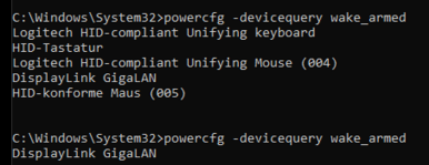

Die Wiki-Artikel habe ich durchgearbeitet. Es verbleibt ein Gerät, bei welchem ich es nicht deaktivieren kann:
...ABER: Der Laptop ist sowieso mit nix verbunden. Keine Kabel, keine Geräte, kein USB. Der liegt im Wohnzimmer unterm Tisch; da ist nicht so viel Platz.

Dann würde ich doch einfach den DisplayLink GigaLAN im Gerätemanager deaktivieren oder löschen. Das ist ein USB-Treiber, der an einem Hardware-Adapter LAN bereitstellt. Wahrscheinlich sucht der Laptop nachts nach WINDOWS-Updates oder wartet auf WOL (Wake on LAN).
Ist jetzt deaktiviert 👍🏻

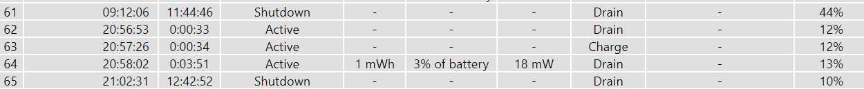

Den System-Power-Report hänge ich ebenfalls an. Hier bereits einen Ausschnitt, der mein Problem eindeutig zeigt:
um 09:12 den Rechner mit 44% heruntergefahren; abends den Rechner mit 12% aufgeweckt.
