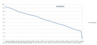

mir fiel auf, daß die Akku-Restleistung recht gleichmäßig bis in die 20er Prozent fällt, dann aber plötzlich auf 6% zusammenbricht. Erst dachte ich, in spinne. Deshalb habe ich die Rest-Prozente mal alle 2 Minuten aufzeichnen lassen und daraus eine einfache Grafik gebastelt (siehe Anhang). Die Nutzung war sehr gleichmäßig (von der Nacht abgesehen mit "surfen" über WLAN, falls das wichtig ist).
Es handelt sich um ein X220 mit einem 6-Zellen-Akku unter Linux (Kubuntu 12.04). Hat hier schon mal jemand sowas beobachtet? Woran liegt das?
