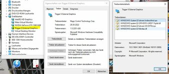

Das Gerät ist heute eingetroffen.
Test an meinem Privat-PC: Treiber wird direkt von Windows installiert, keine manuelle Installation notwendig. Siehe beigefügter Screenshot.
Test am Firmenrechner: Gerät wird erkannt, aber es erfolgt keine Treiberinstallation. Das Gerät steht mit einem gelben Achtung-Zeichen im Gerätemanager, der Button "Treiber aktualisieren" ist ausgegraut.
Die IT ist leider (aus Sicherheitsgründen) nicht bereit, irgendwelche Ausnahmen zu machen, so dass der Treiber über Windows-Update installiert werden könnte.
Sofern man den Treiber nicht irgendwie "manuell" installieren kann (und danach sieht es aus) wird das mit dem Gerät also nix.
Ist aber schon nett, mal eben über USB einen zusätzichen HDMI-Ausgang zu bekommen. Ich werde das Teil auf jeden Fall behalten. Haben ist ja besser als brauchen...
