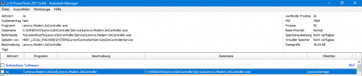

Genau das habe ich auch verfolgt, kontrolliere immer noch mit einem uralten jv16 Powertools was im Autostart für Module gestartet werden und genau der von dir erwähnte Eintrag ist gestern neu dazu gekommen.
Der ImControllerService dürfte aber für mehr zuständig sein, als nur dem Treiberupdate.
