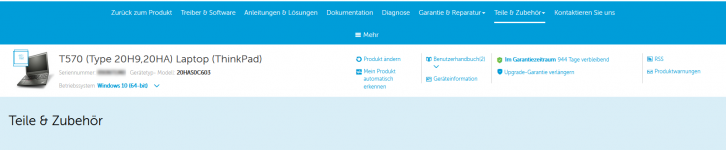

Wurde die S/N richtig eingegeben (Erst auf "Seriennummer eingeben " [Blau unterlegt] klicken) ?
I
P.S.: Hmm ,habe gerade mal die Seriennummer meines X240 eingegeben,und es wurde alles exakt aufgeführt !
Ja, habe sie genau da eingegeben. Hier der Screenshot, wie es genau bei mir aussieht:
Wenn ich dann auf "Geräteinformationen" klicke, erhalte ich die Infos, die ich oben gepostet habe.

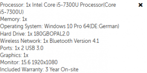

Klick doch mal bitte auf "Geräteinformation " und poste den Eintrag (Ohne Seriennummer ) .
Unter "Geräteinformation" erhält man quasi null Information.
Danach hat meins irgend eine CPU und irgend eine HDD/SSD
Unter "Teile und Zubehör" finde ich dann zwei! Mainboards (mit CPU), zwei Tastaturen, zwei WLAN-Module, 4 Akkus
Kann ich mir nun raus suchen, was wirklich verbaut ist?
Genaue Information sieht bei mir anders aus.
Ob ich WWAN-Antennen habe??? Sagt mir Partslookup nicht. Ich habe ja nicht mal das von lesnouveaux gefundene WLAN-Kabel...aber dafür gleich zwei WLAN-Karten:facepalm:
