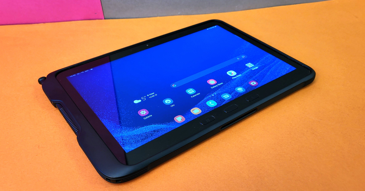

Samsung Galaxy Tab Active Pro T545 64GB, LTE
kostet ca. 560 Euro
Betriebssystem: Android 9.0 Pie
Gewicht 653 g, Netzteil: 35 g
Wiederverkaufwert höher, es gibt z. B. Kassensystemsoftware.
Wartungsaufwand geringer, läuft immer
Datenschutz kritisch, weil Android.
Display 1920 x 1200 Pixel
