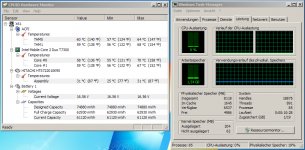

Also ich hatte das Notebook jetzt mehrere Stunden komplett aus. So eben wieder eingeschaltet und nach 10 Minuten nichts tun in Windows diesen Screenshot erzeugt (TPFanControl war nicht gestartet).
Wenn ich euch bisher richtig verstanden habe:
1. Ist vmtl. die Wärmeleitpaste/Wärmeleitpad nicht mehr i.O. und sollte erneuert werden, da die CPU schon direkt nach dem Booten ca. 10°C zu heiss ist.
2. Hat der Lüfter vmtl. einen Lagerschaden. Grundsätzlich funktioniert er zwar und die Umdrehungszahlen sind auch normal, macht aber tlw. merkwürdige Geräusche und könnte denmächst ausfallen.
Hab ich das soweit korrekt zusammengefasst?

Ja.
Ergänze noch:
3. Der Lüfter kann nach dem Aussaugen immer noch voller Staub im Gehäuseinneren sein. Hier sollte noch einmal mit Druckluft durch das Lüferaustrittsgitter ins Notebookinnere ausgeblasen werden (Lüfterrad blockieren nicht vergessen).
