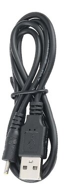

Eine Chronos USB3.0 Express Card 7202ecb-s liegt bei mir (Spiez) ungenutzt rum, falls Bedarf besteht. Der Chip ist meines Wissens von NEC. Das USB-Powerkabel ist auch dabei.
