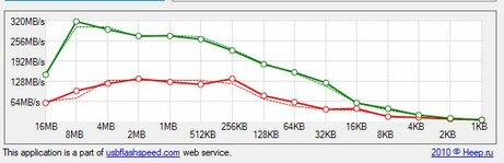

Fazit: falls erhältich eine expresscard mit dem asm1042 Chipsatz, Ähnlich solid wie die FL1100 card, aber höhere Übertragungsraten. Wobei hier eine 54mm card mit drei usb ports getestet wurde:
Anscheinend hängt die Übertragungsrate auch vom Treiber bzw. Betriebssystem ab:
(https://forum.thinkpads.com/viewtopic.php?t=127819 unter results)
Win8.1 64 Fresco Logic FL1100 181.4 132.2
Win10 Pro 64 Fresco Logic FL1000 127.0 34.4
Da windows 10 (Stand 01/2024) einen aktualisierten Treiber mit bringt, sollten die performance Unterschiede nicht mehr allzu gross sein.
