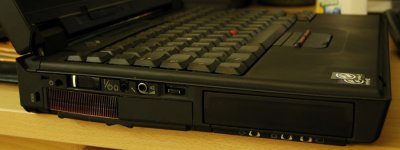

MMC2- zu µPGA2-Adapterplatine eingetroffen
So, da ist das gute Stück. Die Höhe ab PCB beträgt beim Prozessor 5mm statt der üblichen 3mm. Zudem gibt es rundherum keine Befestigungsmöglichkeit. Für was die Schalter sind, ist auch nicht erklärt.
Der Verschlußriegel für den Prozessor steht vor - der Einbau beim 600x wird nur gehen, wenn man den Kabelhalter für's Modem modifiziert (und/oder das Modem gleich ganz 'rauswirft). Bei mir läuft dort die USB2.0-Verkabelung... könnte ganz knapp werden.
Die Gegenseite steht ebenfalls ein paar mm vor - da müsste (aus der Erinnerung) aber der Platz reichen.
