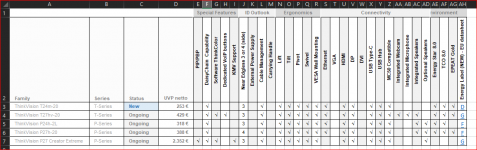

Hi Miha,
hab dir mal eine "schöne" Liste gemacht. Achte auch auf Power Delivery, dein Notebook braucht 65Watt um geladen zu werden. Daher wäre es gut wenn dein neuer Primärmonitor mehr als 65Watt über USB-C liefert, um z.B. noch ein Handy etc. laden zu können.
