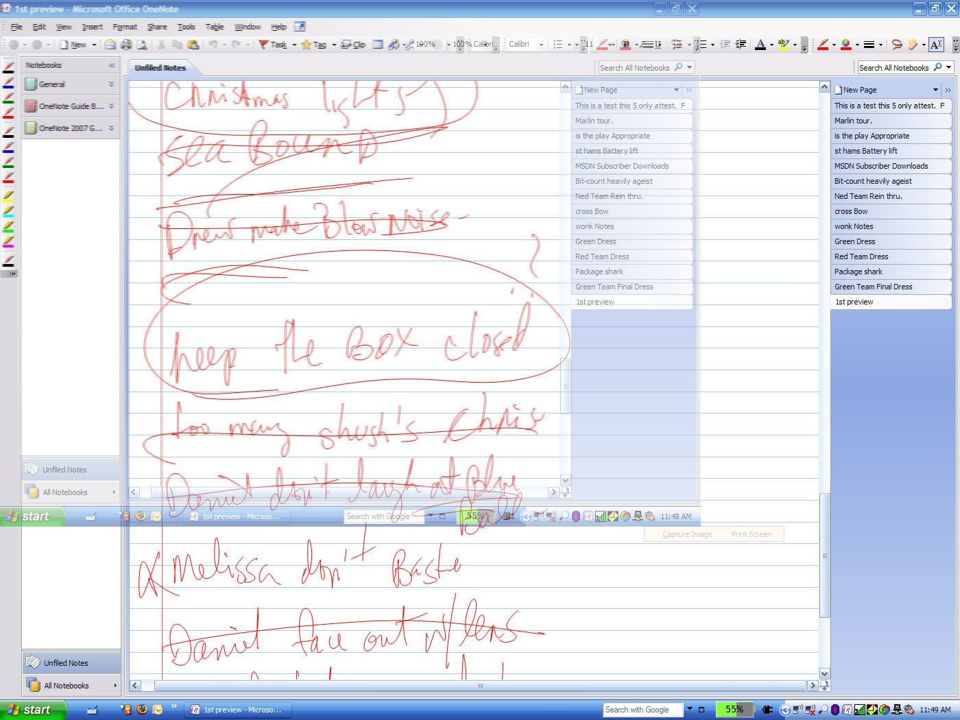

Auf Gottabemobile.com haben sie mal ein Platzvergleich von XGA und SXGA+ gemacht:
http://www.gottabemobile.com/blogimages/resCompare.jpg
Man muss allerdings beachten, das die Displaygröße halt bei beiden Identisch ist.
