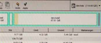

Daher lade Dir die ISO-Datei von PartitionManager herunter und brenne sie mit einem Brennprogramm unter Verwendung der Funktion "ISO-Abbild auf CD brennen" oder ähnlich auf eine CD.
Lege die CD im Z60 ein und boote von dieser (Auswahl des Bootlaufwerks mit F12).
Starte das Programm GParted (liegt auf dem Desktop -Partitionierungstool) und lösche die Partition /dev/sda1 (wird im Balken ganz links angezeigt).
Anschließend wähle die Partition ganz rechts im Balken und setze es nach Rechtsklick auf "active" (= setzen des Boot-Flags).
Nach jeder Operation in der Symbolleiste "Ausführen" wählen.
Beende PartedMagic und boote von HDD - es sollte daraufhin die Recovery-Partition booten.

hab jetzt /dev/sda1 gelöscht nur kann ich /dev/sda2 nicht auf active setzen. Was ist damit gemeint?
Gruss
jetzt bootet er gar nicht mehr. fehlermeldung: "operating system" fehlt
