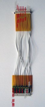

So, ich habe hier jetzt mein Flexview-Display, mein X60 und ein Adapterkabel. :thumbup: Das X6x-Kabel habe ich jetzt waagrecht vor mir liegen - rechts ist der Anschluss fürs Mainboard (Stecker nach unten), links der Stecker mit dem Adapterkabel dran (Lötstellen nach oben). Davon gehen 20 Kabel ab - die ich aus dem Stecker entfernt habe und nun richtig einstecken möchte.
Könntet Ihr mir kurz sagen, wie ich die Kabel jetzt richtig wieder in den Stecker stecke? Es gibt ja diese Tabelle hier: http://thinkwiki.de/Datei:X6x-SXGAPlus-Pinout.jpg Gehe ich recht in der Annahme, dass
- Pin 1 vom originalen Displaykabel jetzt "unten" ist, d.h. das unterste Kabel?
- und wenn ja, dass dieses Kabel nun entsprechend der Tabelle an dritter Stelle von unten in den Stecker kommt?
Vielen Dank schonmal!
Viele Grüße,
iYassin
Das geht immer schlecht mit Beschreibung. Schau mal hier. Wenn du steckst statt zu löten kannst du die 2 aus der unteren Reihe auf die 1 am Display legen, und entsprechend die 3 auf die 2.

... ist es dann richtig gesteckt? Die Pinbelegung sagt ja z.B. PIN 1_Kabel -> PIN 4_Panel. Aus dieser Perspektive habe ich momentan den Pin ganz links vom originalen Kabel (ist das PIN 1?) auf den vierten Pin von rechts am Adapterkabel gelegt. Ist das richtig? Oder müsste es der vierte Pin von links sein?
Pin1 ist auf der rechten Seite. Ich habe die Belegung nicht aus dem Wiki entnommen und auch nicht mit dieser verglichen. Meine könnte daher geringfügig anders sein.
Hier sind Pin3,4 von oben rechts (=GND) mit Pin1 unten rechts verbunden.
