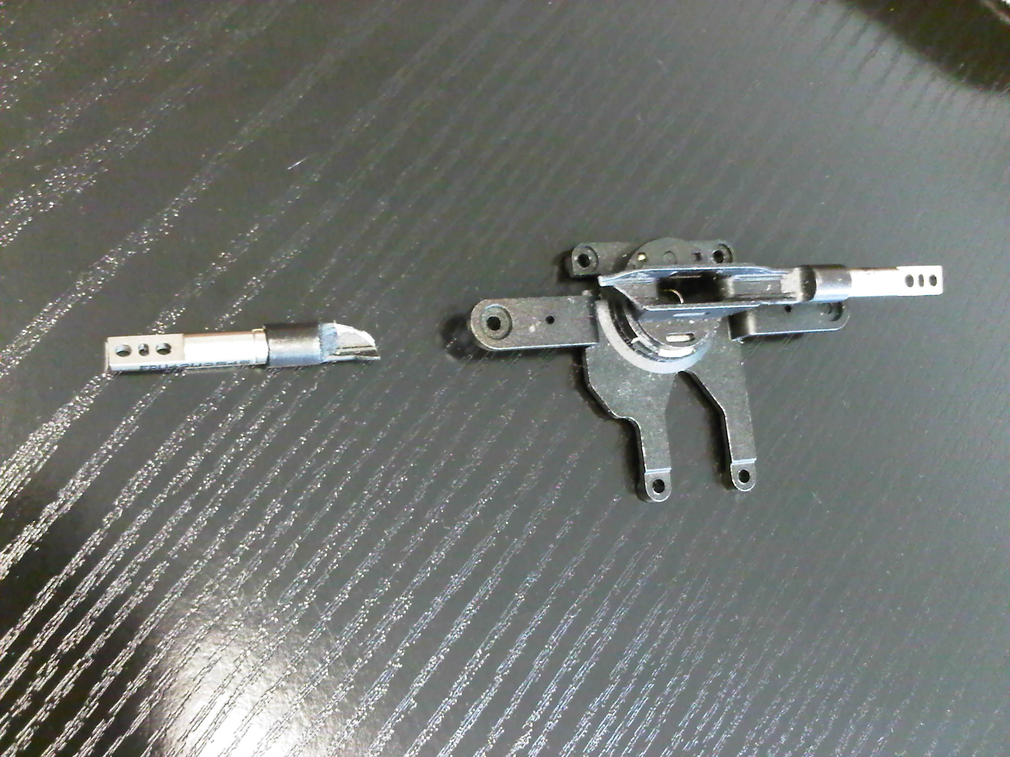

Hi allerseits,
ich bin in Besitz eines X61... leider ist jetzt nach nihct ganz 2 Jahren das Scharnier gebrochen. Das Bezel um das Display war auch nciht mehr in bestem Zustand, das lässt sich aber relativ leicht asuwechseln (habe mal eines bei Ebay gekauft gehabt, leider hat das jetzt ein Loch für einen Fingerabdruckleser, den ich nicht habe ;-( aber damit kann cih leben, das klebe ich zu.
Meine Frage: Wie kompliziert ist es das Scharnier zu wechseln? Wo kriege ich sowas her? ODer kann mir jemand einen Anbieter in Berlin empfehlen der das günstig macht?
das abgebrochene Teil des Scharniers habe ich schonmal ausgebaut, da steht FRU42W2545 80507 drauf, wo kann ich sowas bestellen?
liebe Grüße
Rene

HEy Danke, das hat geholfen... ui ui, das sieht mir nach nem schönen Bastelnachmittag aus. Sollte ich aber hinkriegen, bin aber dankbar für TIpps für komptetenten Service (in Berlin).
Ich habe sogar noch vor Ort Garantie, aber leider sagt die Hotline: Scharnier: Verschleißteil. Jetzt hab ich das Ding halb auseinandergebaut (Bezel, das fiel eh schon fast auseinander) um zu schauen ob es wirklich das Scharnier ist.

Bevor ich mich lang mit der Hotline rumärger würde ich auch 30 Euro für das Teil (+15 für ein neues Bezel) ausgeben, und dann ists gut. Das einbauen traue ich mir selber zu, muss ich dazu eigentlich die Kabel von der Hauptplatine abmachen? Davor hab ich am meisten Angst, alles andere krieg ich glaub ich ganz gut hin.
p.s. mein Scharnier sieht so ähnlich aus wie dieses, das ich im Netz gefudnen habe, bloß auf beiden Seiten bebrocheN: http://dk5ras.dyndns.org/tmp/Scharnier_1.jpg

so, zum Stammtisch hab ichs leider gestern nicht geschafft. Ich dachte auch das Ersatzteil sei noch nicht da, habs aber heute von meinem Nachbarn bekommen, der das Paket angenommen hatte, 2 Stunden schrauben und Kabel fizzeln später (uiui, hatte ganz schön Angst), hab ichs hingebracht, das neue Scharnier sitzt wie ne 1, und es läuft fast alles.
Evtl. hab ich beim Mikrophon was verkehrt gemacht, ich glaub das geht jetzt nimmer, wo ist denn da der Stecker den ich abgezogen haben könnte? Aber ehrlichgesagt hab ich jetzt keinen Bock deswegen das Ding wieder aufzuschrauben ;-)
Danke für eure Tipps, Reparatur hat mich jetzt knapp 35 Euro gekostet.

hab grad festgestellt, dass ich doch noch ein Problemchen hab: Der Stift ging zuerst nicht: Also display nochmal rausgebaut: festgestellt: Kabel saß nciht richtig. Jetzt hab ichs wieder reingemacht, aber das Display ist nicht "kalibriert wie mir scheint". Es reagiert jetzt zwar auf den Stift, aber erratisch.
Hat jemand eine Idee? Ist ein Stecker falschrum oder muss ich das per software neu kalibieren?

Versuche es mit der Kalibrierung. Hast Du bei der Gelegenheit auch nach dem Mikrofon geschaut?
puh
Wacom Treiber gesucht, gefunden und installiert. Jetzt geht das Stift-Display wieder richtig, danke für den Hinweis!. Mic geht noch nciht, bin nicht ganz sicher wo der fehler liegt. War mir nur nicht ganz sicher, wie rum ich den kleinen connector unten rechts an der Platine an dem Display anbringen muss. Der passt in beide Richtungen. Wg. Mic. müsste ich vermutlich nochmal den "Palm Rest" wegmachen und da nach dem Anschluss kucken, da ich das aber nur relativ selten brauche lass ich das jetzt erstmal und bin froh dass mein X61 wieder OK ist.
