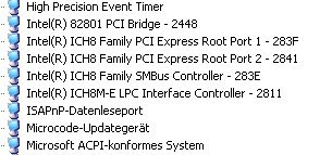

habe nun den ganzen Tag versucht mich schlau zu machen komme aber nicht wirklich weiter bzw. bin ein wenig enttäuscht von meinem geliebten X61
Habe eine 128er SSD gestern in das X61 gebaut und komme auf 120MB laut CrystalDiskMark. Ist normalerweise schon in Ordnung und auch eine Bereicherung zur vorigen 320er WD Platte (75MB). Ist schon zügig schnell hochgefahren. Die SSD soll aber über 200MB machen und daher habe ich dann die SSD in einem X200 geschoben. Dort kam sie auf 220MB, also gute 100MB mehr .. die hätte ich gerne im X61.
Wenn man sich den Gerätemanager beider Maschinen anschaut ... einmal ICH8 und im X200 den ICH9 ... laut Specs aber irgendwie identisch, nur warum geht es dann im X200 noch besser ab ?
Ich versteche es irgendwie nicht. Irgendeiner einer Idee, gibt es irgendeinen Switsch ?

den Unterschied Sata1/Sata2 bemerkst du beim Kopieren großer Datenmengen. Das eigentlich Interessante an der SSD ist aber, zumal im Laptopgebrauch, nicht der extreme Durchsatz beim Kopieren großer Datenmengen (denn der ist derjenige, der mit diesen "220-250" gemeint ist), sondern die viel schnellere Zugriffszeit bei vielen kleinen Dateien. Vielleicht kennst du ja das Gefühl, wenn man bei Windows den Startbutton drückt und er "hängt" erst nen paar Sekunden, bis das Startmenü aufgeht. Oder dass man eine Applikation startet und es dauert ewig bis sie geladen ist. In diesen Punkten ist die SSD der Festplatte überlegen, das mit dem Kopieren großer Datenmengen kommt m.E. im Homebetrieb viel zu selten vor, um dafür 100 Euro und mehr zusätzlich auszugeben. Daher ist auch das Problem mit dem Maximaldurchsatz der 60er-Serie nicht sooooo dramatisch (es ist aber natürlich trotzdem blöd).
(Außerdem sind die meisten SSDs, die preislich für den Homebereich interessant sind, so klein, dass das Kopieren großer Datenmengen sowieso kaum vorkommt, weil man ja nur 64 oder 128 GB drauf bekommt ...)
