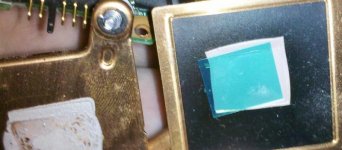

das bild entstand beim zerlegen. abgesehen von den anhaftungen am lüfter, war der kühler weitgehend sauber. reinigung nicht unbedingt erforderlich. genau weiß man das ja aber immer erst hinterher. die wlp war knochentrocken und das pad für die northbridge sah so aus:
was fällt auf?
wenn ich mit sicherheit wüsste, dass die 3 abgerissenen adern nciht so wichtig sind, würde ich das x61 einfach wieder komplett zusammenabauen und benutzen bis ich ein ersatzkabel hab. leider kann man wegen den abschirmschichten nciht sehen, wo die adern hinlaufen :mad:
ah...ich bin also doch nicht der einzige, der "sollbruchstellen" unter kühlern findet.
aber scheint ja auch so zu funktionieren ;)
