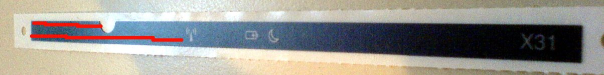

@ hayes,
kannst du mir bitte einen Gefallen tun und folgendes nachmessen?
Wie weit ist das WLAN Symbol unter dem Monitor vom linken Rand der Clear Plate entfernt? Ich möchte nämlich einem X30 User meine X31 Clear Plates verkaufen.
Glaubst du, dass das Clear Plate passt?
Bis zum Beginn des Halbkreises sind es bei mir 3,9cm;
Bis zum Beginn des WLAN Symbols sind es 7,4cm.
Danke Jörsch
...ja,na klar die sind doch auch eh baugleich ! Ich habe ja beide da,die sind deckungsgleich !!
Ich habe ja nun auch noch welche übrig !Brauche ja nur eins von den vieren!
Aber verkaufen 8o?Was sollen denn die bei dir kosten ? Ich habe für die alle vier 2Euro bezahlt mehr kosten die doch nicht!
Bis zum Halbkreis sind es bei mir auch 3,9cm
WLAN Symbol hat das X30 nicht, nur bei 6,8cm das Bluetooth Symbol (falls vorhanden)
