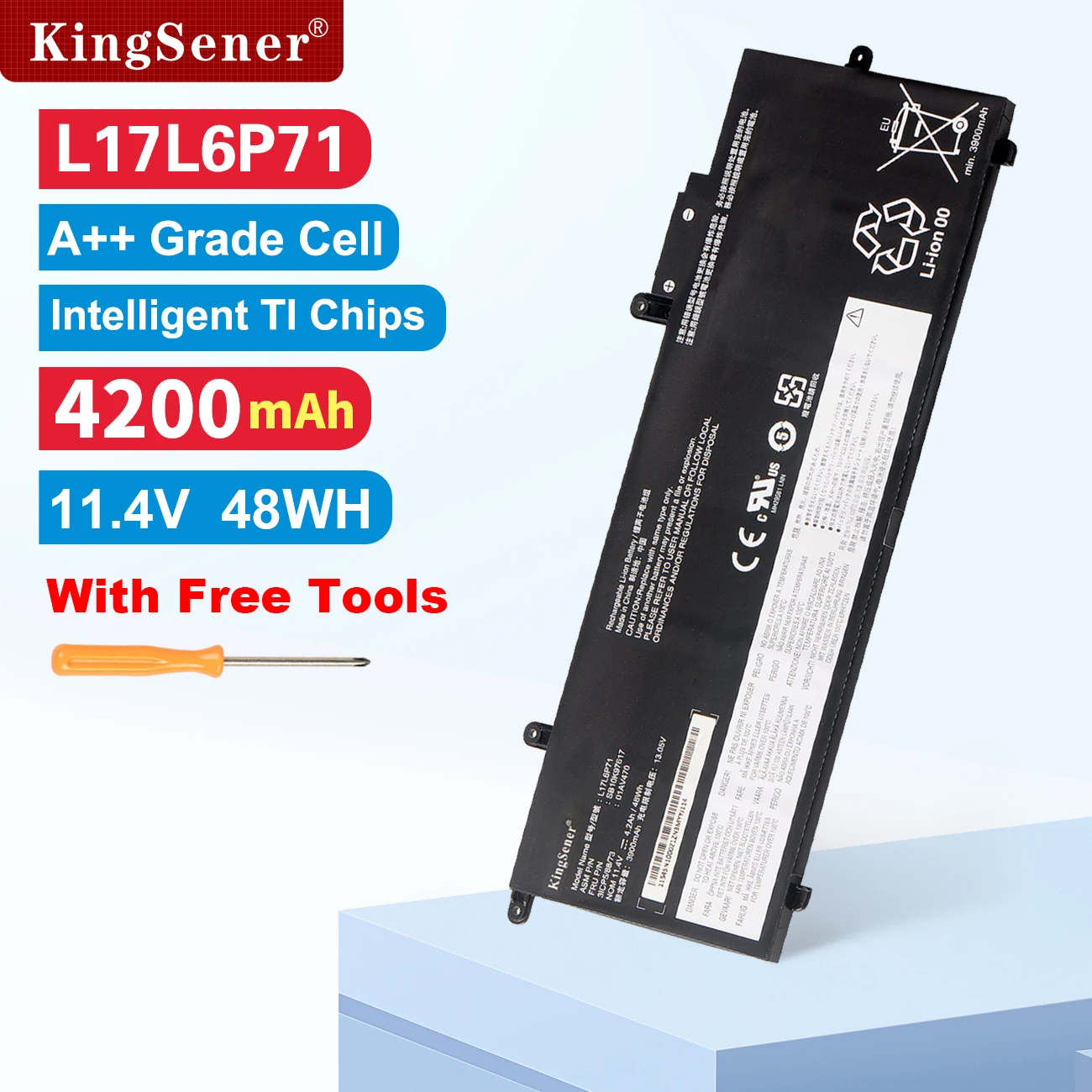

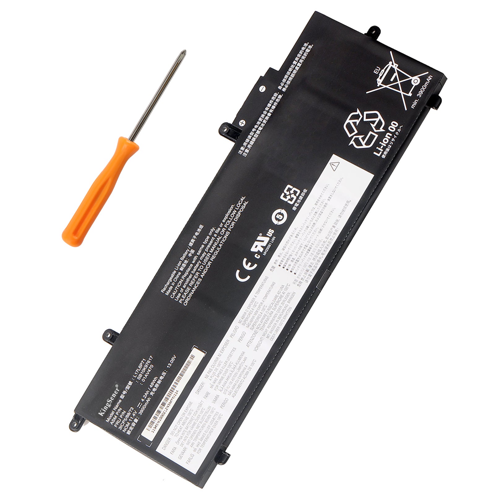

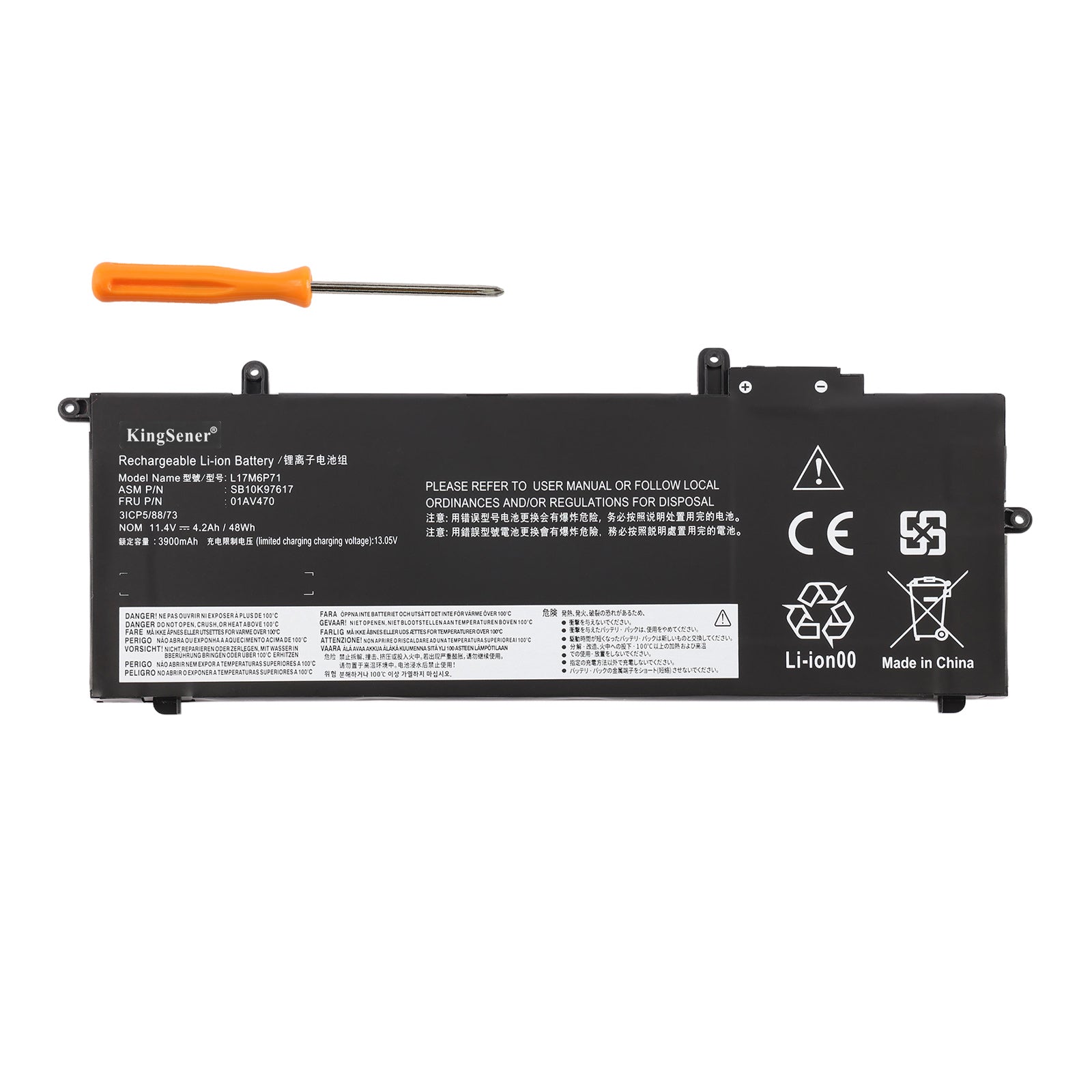

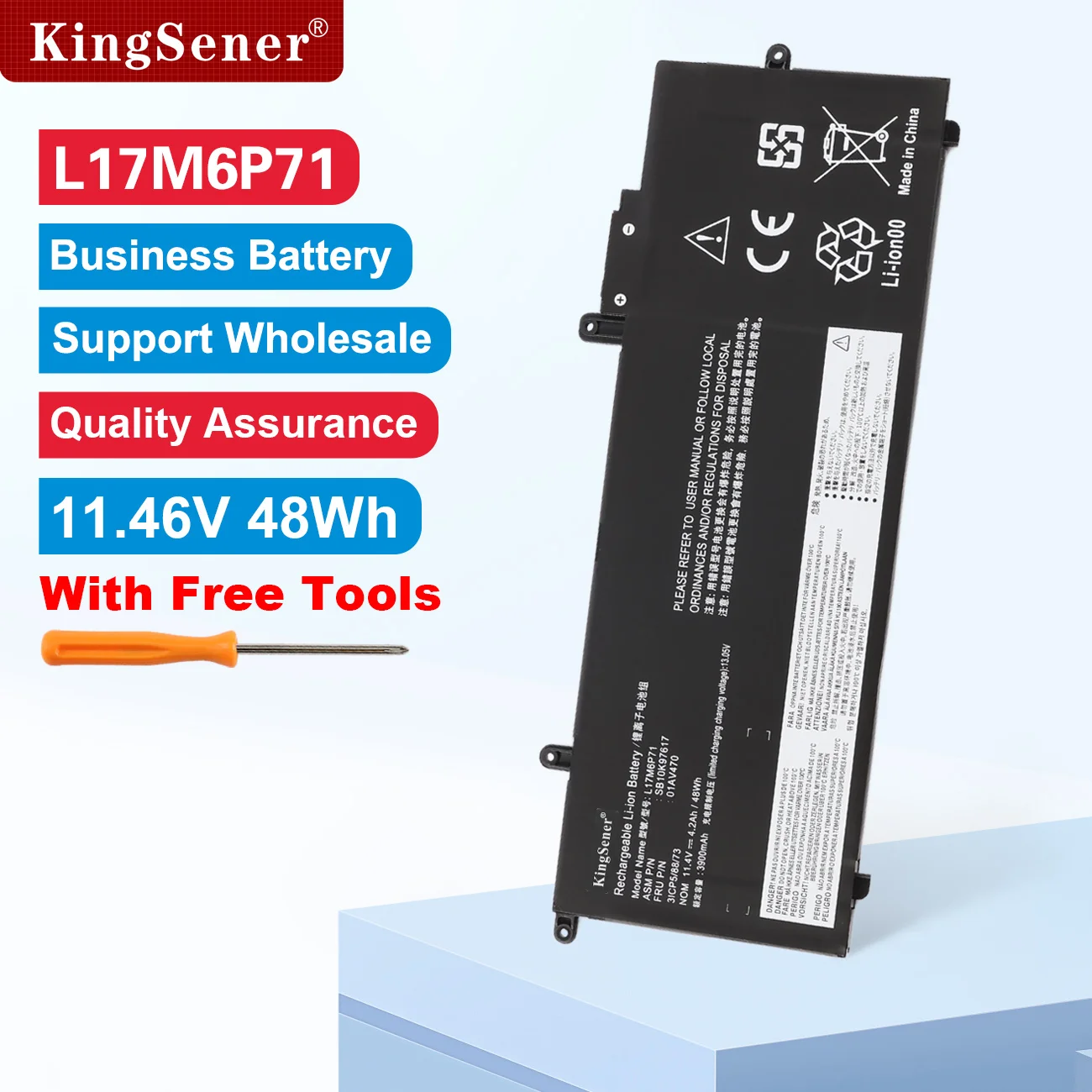

Nach langer Durchforstung des Internets, würde ich einen der folgenden kaufen:
Leider kein Versand nach Deutschland:
oder den evtl. auch hier:
Ich habe dazu keine persönliche Erfahrungen und man findet leider auch kaum welche im Netz....bis jetzt.
