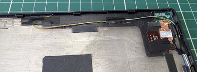

Also wieder ins Rabbit Hole und diesmal richtig Hausaufgaben gemacht. Gebrauchtes Displaygehäuse besorgt, mit Pappmodell getestet. Es scheint, dass NV133WUM-N6D, B133UAN01.3 und NV133WUM-N69 passen _müssten_, wenn man auf die Webcam verzichtet (bei der Qualität war das keine schwere Entscheidung) und das Gehäuse entsprechend aufbereitet:
Mit der Entfernung von diesen Mini-Wänden ist es aber nicht getan, da die Antennen und der Hall-Sensor (für die Erkennung des Zuklappens) "zu dick" sind... nämlich knapp 1mm, was tatsächlich sauberes Einrasten des Bezels verhindert hatte. Also Werkzeug besorgt und Taschen reingefräst.
Wie man sieht, ist wirklich kein Millimeter mehr Platz, und das Panel muss auf diesen Miniplatinen und deren Lötstellen aufliegen:
