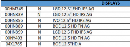

Im verlinkten Dokument sehe ich auf Seite 3 zwei FHD und fuenf HD Panel:
das 00HM745 ist dabei. Woher stammt Deine Liste?
Wenn es ein Defekt des Boards ist, warum geht es dann unter Linux? Wenn das EDID gar nicht ausgelesen werden kann, solltest Du mit dem FHD kein normales Bild sehen koennen, da dann BIOS und OS vermutlich auf HD zurueckfallen. So einen Fehler hatte ich mal in einem T500, das funktionierte nur mit WXGA Panels.
Ist der FRU Aufkleber auf Deinem FHD eventuell eine Faelschung?
Na super, hatte wohl einen falschen Link erwischt. Das Panel ist zwar nicht dabei (ich habe ja das 04X3922), dennnoch vermute ich, dass die Helligkeitsregelung eigentlich funzen sollte. Ich werde es tatsächlich mal mit dem Tipp von L0nestar versuchen und Win 10 neu aufsetzen. Aktuell bleibt mir auch keine andere Idee. Ich gehe nach wie vor von einem Softwareproblem aus.

Kurzes Update: mir ist eingefallen, dass ich ein angebrochenes Panel 00HM745 hier habe. Zu Testzwecken habe ich dieses mal verbaut und siehe da: die Helligkeitsregelung läuft unter Win10. Das beweist wohl, dass man wirklich - ohne große Bastelarbeit - nur die freigegebenen Panels verwenden kann.
X250 sowie T450(s) haben beide eine LCD-Whitelist, das ist bekannt.
