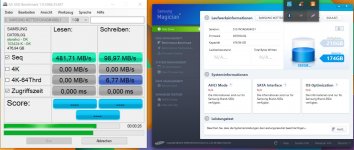

ich habe ein x240 und darin eine samsung 500GB ssd verbaut [MZ7TD512HAGM-000L1 512GB].
ich wollte jetzt mal mit der Samsung Magicain Software mal nach den rechten schauen. Sagen wir mal einfach so. Doch die Software erlaubt mir nur einen Performance Test, Rest ist alles grau unterlegt. Was ist denn da los? Die SSD wird aber erkannt. Und wie ich meine läuft sie auch im AHCI. Der Wert in der Reg ist auf null und AS SSD zeigt mir auch enen storeahci OK.
Wieso kann ich die Magicain software nicht nutzen?
EDIT: Ok irgendwas stimmt nicht. Die Performance ist auch nicht ok wie ich das sehe. Der Test braucht ewig. Insbesondere bei den 4K

Anbei das Ergebniss: Messung hat gute 30 min gedauert...:confused:
Du verwendest anscheinend den Storagetreiber von Microsoft, hast Du es mal mit den Inteltreiber versucht?
meinst du den?
Hat nichts geändert.
EDIT: Ok eine ältere Version des Treibers hat es verbessert. Hatte die 14er version installiert da ging es nicht. bei der 12er alles ok würde ich sagen. Bild 3 und 4 sind aktuell.

Ja, den meinte ich. Schade, dass es nichts gebracht hat.
Edit: Hatte wohl zu lange nicht aktualisiert :facepalm:
Die 14er und auch die 13er Versionen funktionieren bei meinem W520 auch nicht, nur die 12er Versionen.
Schön das es dann doch nicht an der SSD lag, ist aber schon krass, dass der Treiber so einen Unterschied macht, bei mir war er nicht so heftig.
Die Werte sind jetzt prima ! Welchen Chipsatztreiber hast Du denn genommen ?
P.S.: Augen auf :facepalm: ! Hast Du ja in Bild 3 gepostet ...
