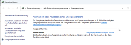

Na, ich meine nicht Folgendes:
Sondern in der Einstellungen-App Folgendes (Beispiel Windows 11 24H2 ist glaube ich bei 10 ähnlich).
Bei Windows 10 kannst du auf dem Akku Symbol in dem Systray klicken und den Schieberegler anch Rechts auf "Höchstleistung" schieben.
