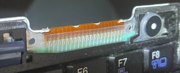

Kurze Frage, ich weiß nicht, ob ich hier falsch lieg. Aber ist das so richtig, dass alles unter das Plastik muss, weil die Pins sind ja doppelt. Also man kann zweimal das orangene Tape aufmachen. Nicht dass ich da irgendwas dazwischen stecken muss.
Also ich hab’s definitiv richtig ran geklebt. Ich weiß nicht warum es nicht funktioniert.

Hast du die abgetapte Stelle nochmal als Foto?
Manchmal kann es helfen ein klitzekleine Stück Karton zwischen der Metallschiene und dem Flachbandkabel zu legen. Damit wird der Kontakt besser.

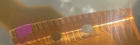

Ja, hier ist ein Foto vom angeklebten Eck.
Seh gerade das hat sich verschoben.
Wie kriege ich das hin, das das sich nicht verschiebt beim Einbau?

Ich hab Iso Tape benutzt. Versuch auf keinen Fall ungetapt die Tasta anzuschließen. Dann passiert nämlich folgendes: ein kleiner Kurzschluss! Für manche ist das gewollt für manche nicht. Bei mir hatte das dazu geführt dass am Ende die Maustasten nicht mehr gingen.
Also sauber abtapen notfalls zweimal. Mit Papier o.Ä. arbeiten damit das schön stramm sitzt

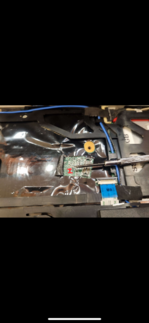

Kurze Frage noch kennt sich einer aus was dieses Ding da macht anscheinend ist es für backlight also die Tastatur Hintergrund Beleuchtung. Wenn ich das entferne ginge es dann?
Gleich kommt ein Freund vorbei welcher sich zwar nicht so gut mit Laptops dafür aber mit Elektronik gut auskennt. Vielleicht krieg ich’s ja noch gebacken
Wieso was ist denn genau an der Stelle?
Nicht verkehrt ihn mal drüber gucken zu lassen, vielleicht fällt ihm ja was auf.
Die Sicherung vom backlight
