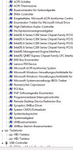

Zeig uns mal Deinen Gerätemanager: da gibt es bestimmt noch einen Haufen gelber Ausrufezeichen....
Nicht eines.. :rolleyes:
Dann klapp mal einen Punkt nach dem anderen auf, da wird sich sicher was finden.
Und Entdeck mal das Snipping Tool für dich, das da is doch Murks :D
Bissl Ahnung hab ich ja auch..
Auch aufgeklappt ist nix..

Lösch doch mal im Gerätemanager die 2 USB Root Hubs und dann neu starten oder hast du das schon durch? Hast du das Teil auf einer Ultrabase stehen?
Grad mal gemacht..
Das stand nach dem Neustart da:
Und ohne Dock..
Dann müsste jetzt was im Gerätemanager mit Ausrufezeichen auftauchen. Ich tippe mal auf Intel AMT und/oder Card Reader.
2 mal Unbekanntes Gerät..
System-Update drüberlaufen lassen, wenn das nichts bringt, Hardware-ID von beiden?

Der USB Root-Hub war die Eriksson WWAN-Karte, dessen Treiber nicht vollständig installiert ist. Daher dessen Eintrag unter "Andere Geräte" (Beitrag #5, linkes Bild)
