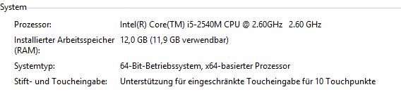

Moin allerseits,
Ich hab da ein kurioses Problem. Und zwar hat mein X220 offensichtlich eine mittelschwere Persönlichkeitsstörung und hält sich für ein X220t. Mir ist immer wieder aufgefallen, dass unter beiden meinen Windows-Installationen immer wieder das Symbol für die virtuelle Tastatur eingeblendet wird und viele Programme standardmäßig den Touch-Modus aktiviert haben. Eben bin ich über folgendes gestoßen:
Man beachte den letzten Punkt. Das erklärt auch obiges Verhalten. Hab es ausprobiert und mal auf dem Screen rumgetatscht, das einzige Feedback waren Fettflecken. :rolleyes:
Kennt jemand dieses Verhalten und weiß, wie man das unterbunden bekommt? Geht nämlich minimal auf die Gonaden, mit dem Touch-Modus und dem virtuellen Keyboard!
Ne, hatte zwar mal ein Wacom-Tablet dran, aber brav damals alles deinstalliert:
Und das Touchpad kann m.W. maximal drei Punkte erfassen. Der System-Dialog spricht aber von zehn Fingern... :/
Hatte das Wacom-Tablet damals denn 10 Finger Support? Wenn ja, vermute ich, dass Windows es doch nicht vergessen hat.

So, da das T520, das ich hier habe, das gleiche Phänomen (mit Clean-Install) zeigt, vermute ich, dass das an irgendwas anderem liegt. Da ja als einziges Symptom die Tastatur auf der Taskleiste immer wieder eingeblendet wurde, hab ich das recht erfolgreich mit dieser Anleitung symptomatisch behandeln können. :D
