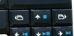

Aber: wie sollen da zB die Blättern Tasten (die über Pfeil links-rechts) funktionieren? Die gibts ja gar nicht im x230. Oder hab ich da nen Denkfehler?
Kann man da wirklich die komplette 7row Tastatur wie gewohnt nutzen?

ok, funktionieren diese Tasten wirklich, im Browser und Datei-Explorer?
bei mir unter Firefox ja. In LibreOffice Calc (Excel) haben sie aber ne andere Funktion als Blättern. Im Dateiexplorer wiederum zurück und vor! Es hängt also eher vom Programm ab, wie er die Tasten interpretiert.
gut zu wissen, danke!
Mag kleinlich erscheinen, aber gerade diese Tasten sind mir schon wichtig im workflow.
Dann mach ich mich mal auf die Suche nach x230 Mainboards und les mich noch mal ein in die Mod Geschichte.
Die beiden Tasten heißen unter Xorg "XF86Back" und "XF86Forward" und ließen sich unter Linux z.B. mit xmodmap neu belegen, bzw. diese Keysyms ließen sich auf andere Tasten (Keycodes) mappen.
Unter Windows gibt es sicher auch passende Lösungen dazu. Ich erinnere mich z.B. dunkel an Autohotkey.
