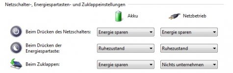

also ich habe das unter
Systemsteuerung\Hardware und Sound\Energieoptionen\Systemeinstellungen
nach einigem herumprobieren auf den Einstellungen des angefügten Bildes.
Vielleicht zeigst du mal deine!
Wenn du mit dem Power-Knopf der Ultrabase aufweckst kannst du so doch auch in den Standby versetzen im gedockten Zustand. (der Power-Knopf der Ultrabase versetzt so merkwürdigerweise nur in Standby bei geschlossenem Bildschirm des Notebooks)
Zusätzlich sparst du dir das manuelle umschalten auf den externen Monitor. Durch das zuklappen in gedocktem Zustand wird automatisch auf den externe Bildschirm umgeschaltet.
(mein einziger Nachteil: beim öffnen des Bildschirms(gedockt) um die WebCam zu nutzen wird wieder auf den Notebookbildschirm gewechselt und der externe Monitor deaktiviert.)
