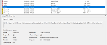

Hi zusammen!
Ich habe/bekomme mit meinem neuen X13 Gen6 ständig o.a. BSOD.
Das Ganze tritt völlig willkürlich auf, z.T. über Nacht beim Acronis-Backup auf eine externe Platte, z.T. wie gerade eben wieder beim Youtube schauen :sick:
Es "bahnt sich an" indem z.B. die BT-Maus (Logitech) nicht mehr funktioniert, der Lüfter aufdreht und dann ist der Bildschirm schon schwarz...
Das OS wurde bei Kauf im Februar neu aufgesetzt, zwischendrin habe ich auch mal ein Inplace Update der aktuellsten ISO durchgeführt. Die Abstürze bleiben jedoch...
Hat jemand eine Idee?
System siehe Signatur, Win11 25H2 Build 26200.8655
LG
Marcus
