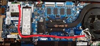

Ich habe ein x13 Generation 2 Gerät erworben, ursprünglich Intel und habe hier ein AMD Mainboard eingebaut.
Das passt soweit auch ganz gut ,mehr oder weniger Plug and Play
Einzige WLAN Karte ist an einer ganz anderen Position. Beim intelboard ist sie onboard und beim AMD ist die separat gesteckt an einer ganz anderen Position.
Dementsprechend ist ein Kabel viel zu kurz um an diese Position zu gelangen. Das andere Kabel kann ich an der WLAN-Karte anschließen, Signal ist auch da aber hin und wieder bricht die Verbindung ab bzw es kommt die Meldung dass nicht mit dem Netzwerk verbunden werden kann.
Oder gibt es vielleicht irgendwelche fertigen Adapter wie man das Kabel verlängern kann?
Bitte den Tesa nicht beachten, ich habe ihn nur provisorisch drüber geklebt damit der das Kabel keinen Kontakt mit dem Board aufnehmen kann
Auf dem zweiten Foto sieht man wo das Kabel eigentlich hin müsste.

Warum ziehst Du die Antenne nicht diagonal unter der SSD durch ? Dadurch sparst du ein paar cm was vielleicht reicht .
Wie Morns bereits erwähnte : Löten von Koax-Kabel ist nicht ,oder kannst Du den Innenleiter separat und dann das Außengeflecht SAUBER verlöten ?
Ich bekomme kaum die Stecker auf die Buchse ...
Selbst wenn ich das quer unter der SSD durchziehen würde....
Das graue Kabel muss zur WLAN Antenne
Das graue Kabel ist ungefähr 15 cm zu kurz. Da ist es egal welchen Weg ich versuche.
Das wird vermutlich auch mit Beten nicht länger

Ah,dann kommt die graue Antenne durch ein anderes Scharnier als die schwarze ,dann wird das natürlich nichts !
Das mit dem WLAN-Chip auflöten KLAPPT mMn nicht da ja der Intel-Chipsatz darauf abgestimmt ist .
Ich bezweifele das der AMD-Chipsatz damit klar kommt ...
