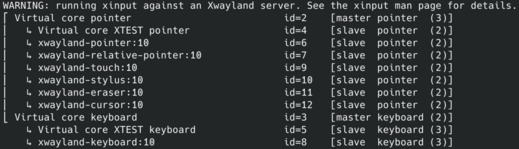

Zu dem Trackpoint kann ich nichts sagen, weil ich nicht weiß ob KDE xinput benutzt. Kannst ja mal die versuchen
xinput
im Terminal einzugeben und schauen ob xinput benutzt wird, dann sollte eine Liste an Eingabegeräten auftauchen.

Hier sind die Werte von xinput. Bei der Bildschirmrotation ist ein Grundproblem geklärt, ich hatte in den Systemeinstellungen eingestellt, dass die Autorotation nur als im Tablet-Mode aktiv eingestellt. Das funktioniert jetzt, allerdings wäre es spannend herauszufinden, ob und wie ich den Tabletmode bei KDE aktiviert kriege. In den Einstellungen habe ich nichts auf Anhieb finden können.

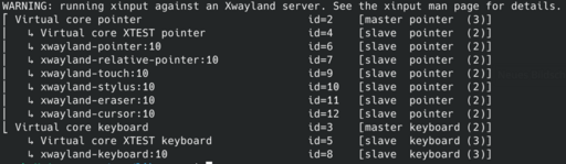

Ich habe XINPUT ein weiteres Mal aufgerufen, nachdem ich den Rechner in den Suspendmode geschickt habe, er wieder aufgewacht ist und der Trackpoint funktioniert. Die Ausgabe von XINPUT hat sich nicht verändert.
